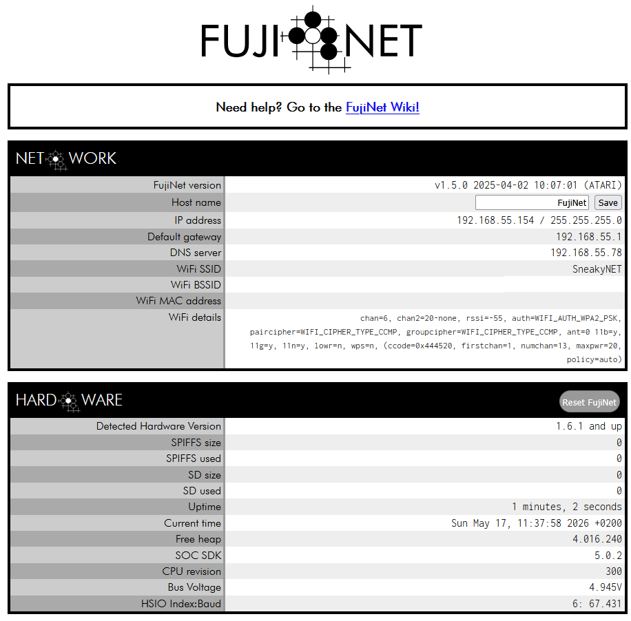

Welche FujiNet Firmware hast Du?
mega-hz schrieb:
1.5.0
Ok, habe ich hier auch.
